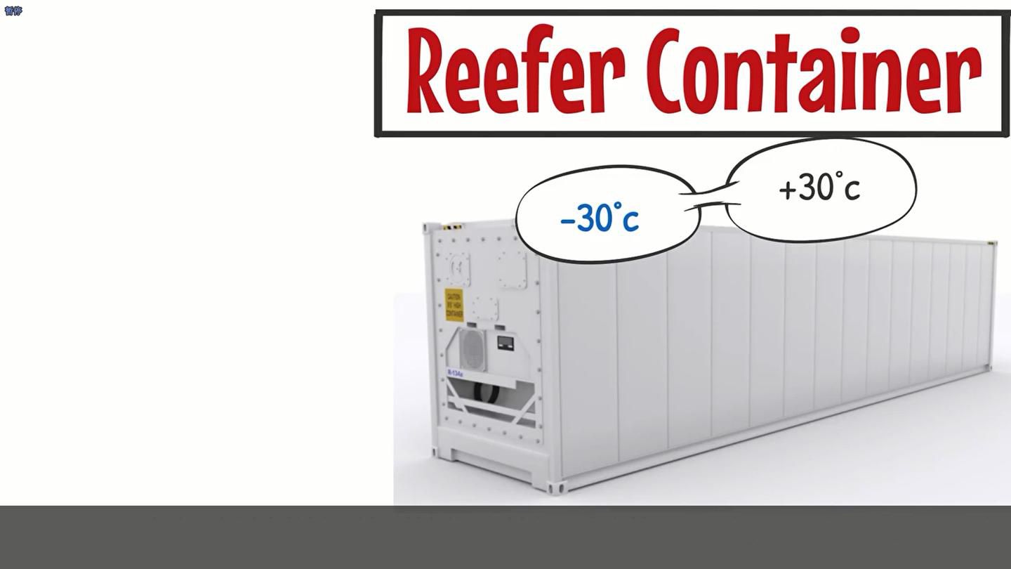

接下来,是冷藏集装箱(Reefer Container):
冷藏集装箱是温控集装箱,就像移动的冰箱,大多数可在-30 ℃ 至+30 ℃ 范围内调节温度。在赤道地区,普通集装箱内的温度可以上升到60-70℃,然而,对于冷藏集装箱,内部温度可以保持恒定。因此,它通常用于需要温度控制的食品和危险物品。

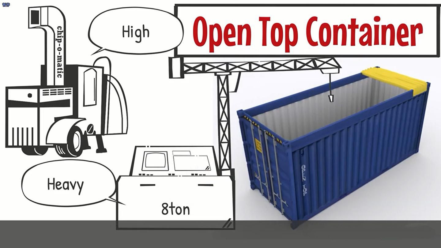

下一个是开口集装箱(Open Top Container):
开口集装箱就像没有天花板的干货集装箱。由于没有天花板,它适用于高大的货物。由于是顶部开口,也便于把沉重的货物从顶部放入集装箱。装载重的货物是不容易的,普通的3到5吨的叉车是不能装载的。但在工厂里,使用高架起重机或清障车从集装箱的顶部进行装载,并不是那么困难。开口集装箱看起来没有天花板,很多人担心货物会被雨淋湿。但事实上装货完毕后,天花板就被盖上了,所以无需多虑。

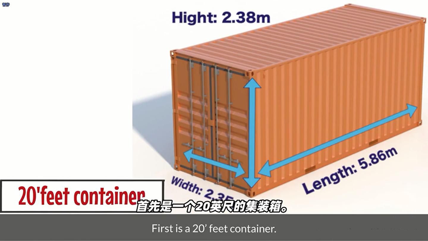

20英尺的集装箱:
20英尺集装箱约2.3平方米,约6米长。各航运公司之间的集装箱尺寸略有不同。

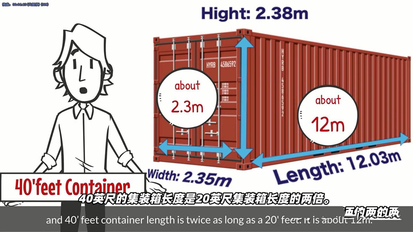

40英尺的集装箱:
40英尺集装箱具有与20英尺集装箱相同的宽度和高度,即2.3米,但40英尺的集装箱长度是20英尺集装箱长度的两倍。大约12米。
40英尺的高集装箱(高柜):
高柜表示是更高的集装箱,主要用于40英尺的集装箱,20英尺高柜并不常见,就尺寸而言,40英尺高的立方体大约是2.7米高。

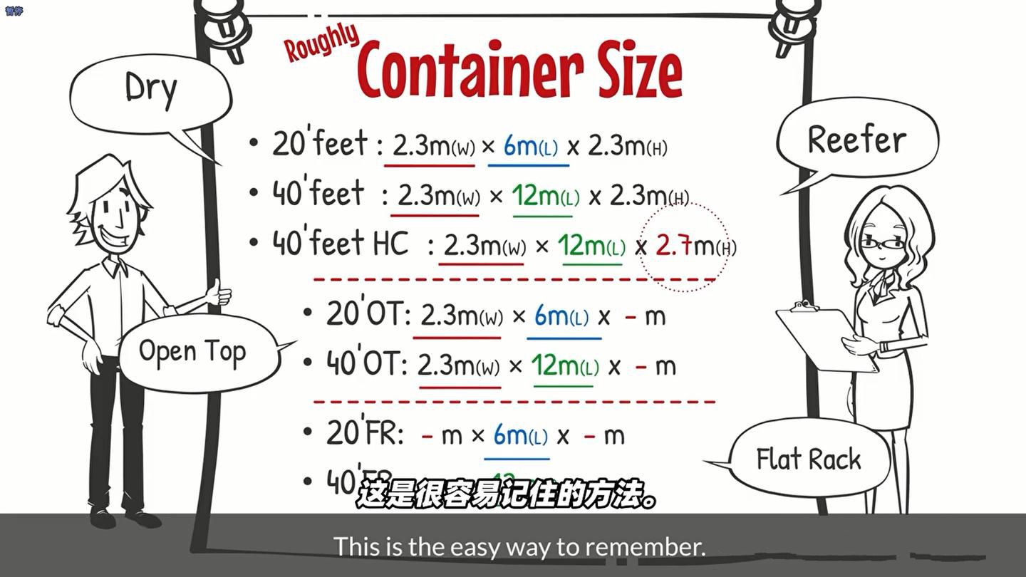

总结一下就是:
集装箱的宽度大约有2.3米;
20英尺集装箱的长度是6米,40英尺集装箱长12米;
高柜的高度是2.7米。
开顶集装箱没有天花板。
框架集装箱没有天花板或侧壁。
