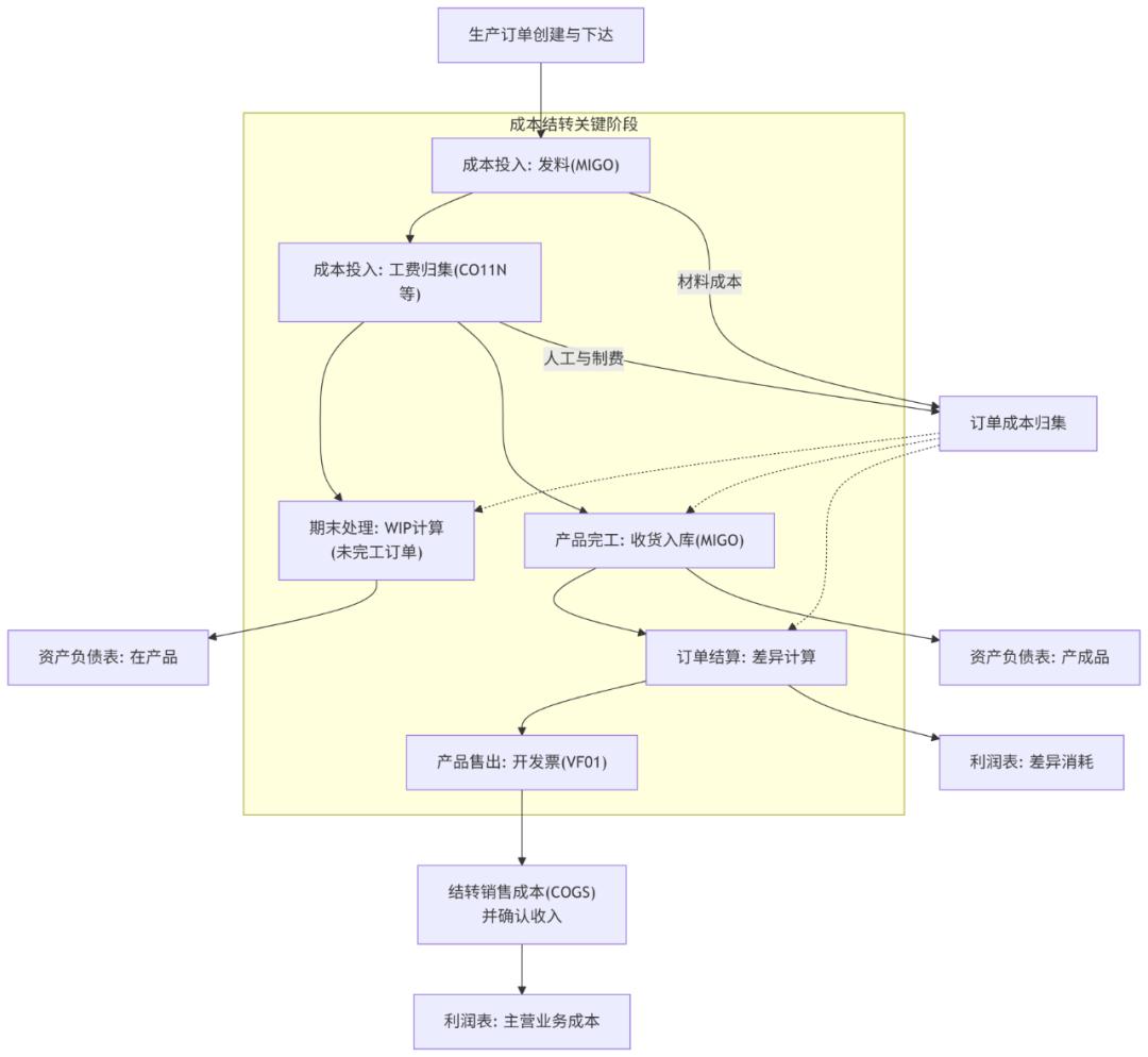

SAP的成本结转流程可以概括为:**成本伴随实物流动而结转**。其核心思想是:成本先被归集和对象化(到订单、到产品),然后随着物料的移动(收货、发货)而自动结转。
整个流程围绕着**生产订单(Production Order)** 的生命周期展开,如下图所示,它清晰地展示了成本从投入、归集到最终结转的完整路径:
下面我们根据图示的流程,对每个关键环节进行详细分解。
详细流程分解
第一阶段:成本投入与归集(借方发生)
此阶段是成本在生产订单上累积的过程。

总结与关键点
*   **成本跟随实物**:SAP的成本流与物流(发料->生产->入库->销售)是紧密集成的。
*   **标准成本管理**:日常物料移动使用标准成本,简化操作。月末通过**订单结算**和**差异分析**来还原实际成本,并调整当期损益。
*   **生产订单的核心作用**:生产订单是成本的归集器(Collector),所有直接和间接成本都先归集到订单上,最终再结算出去。
*   **资产负债表到利润表**:成本首先资本化,计入资产科目(原材料->在制品->产成品),直到产品被销售时,才从资产负债表(库存)结转到利润表(主营业务成本),这完全符合会计准则的要求。
这个流程确保了制造企业的成本核算准确、高效,并且完全符合财务会计准则的要求。
