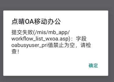

[点晴永久免费OA]手机APP打开工作流审批提示字段值禁止为空,无法提交
2025年10月9日 8:27 本文热度 577
:手机APP打开工作流审批提示字段值禁止为空,无法提交

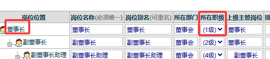

检查该账号的岗位,以及岗位对应的职级是否存在,这种情况一般是职级名称和岗位对不上导致的,进入“设置-系统维护设置-岗位名称维护”,尝试为该岗位重新指定职级名称,或者更换该账号的岗位。
